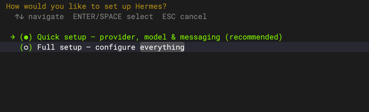

选择 Quick setup 开始配置。高亮项为当前选中项,按 Enter 确认。

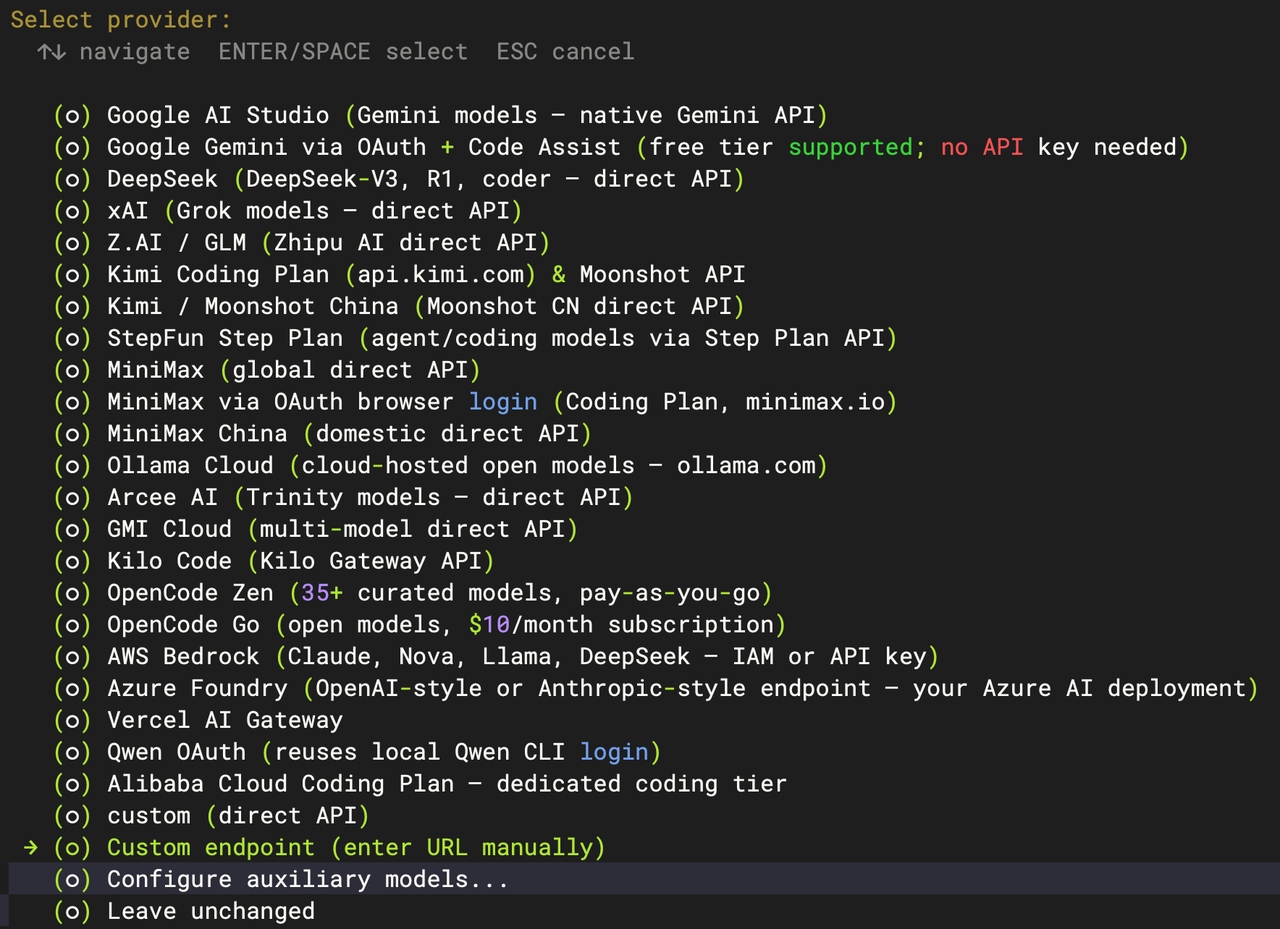

配置模型服务
- 选择对应的模型提供商。这里以自定义提供商为例:

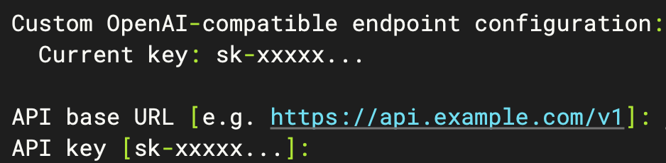

- 输入 Base URL 和 API Key:

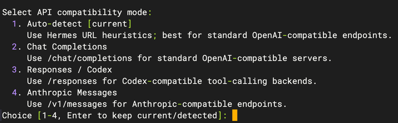

- 选择 API 兼容模式:

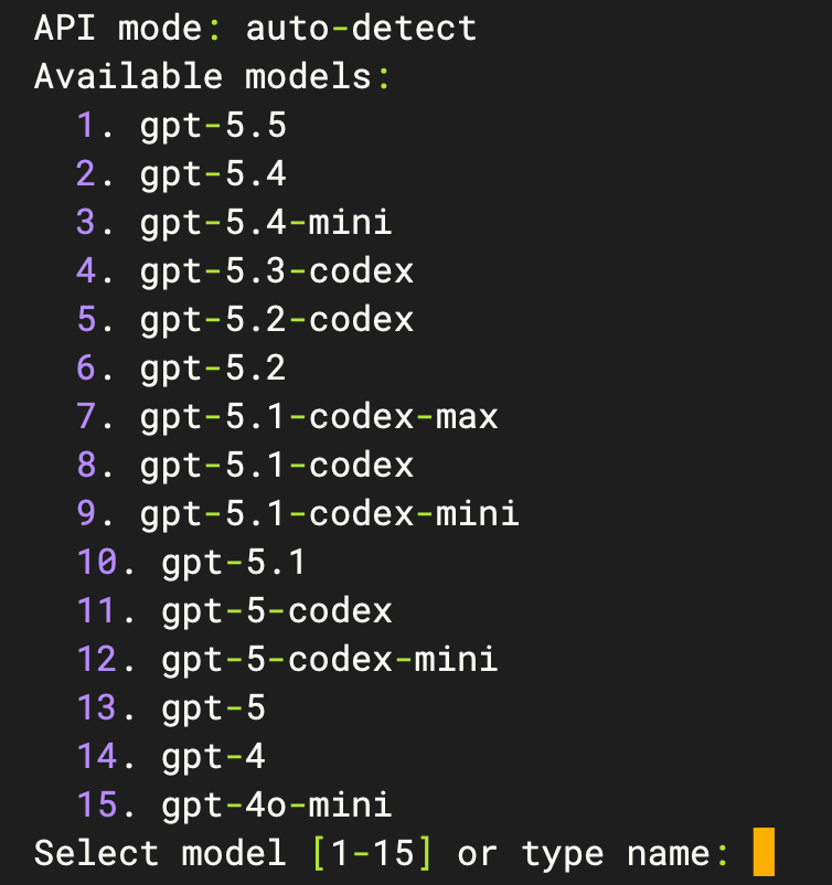

- 选择要使用的模型:

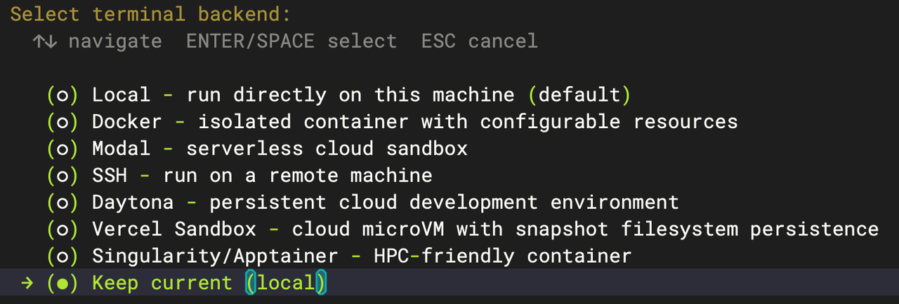

- 选择终端后端。保持默认设置即可:

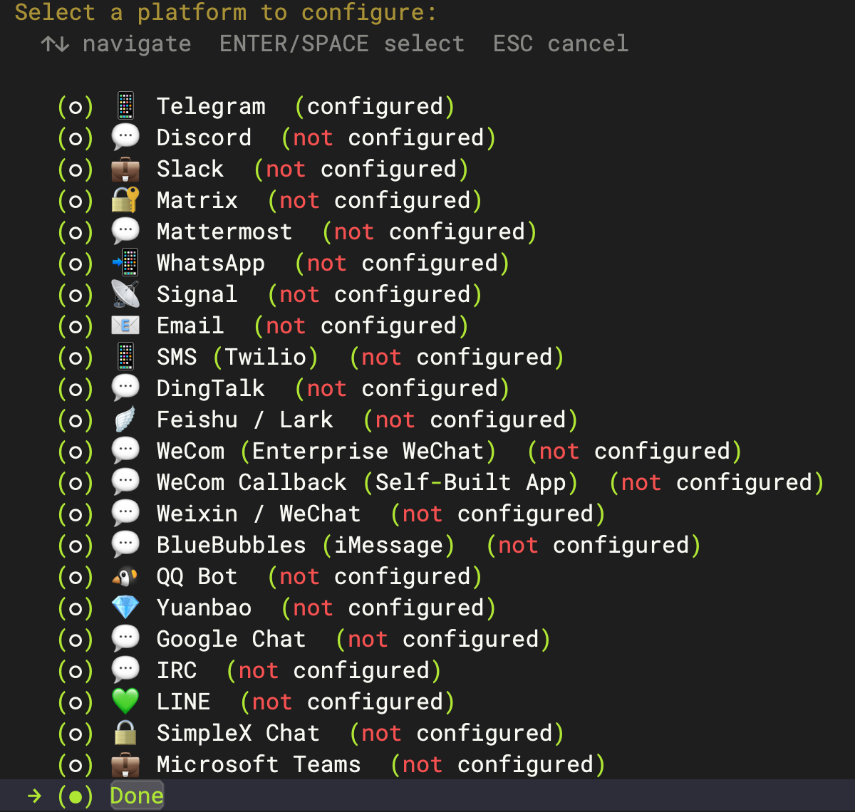

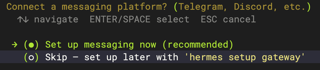

配置消息平台(以 Telegram 为例)

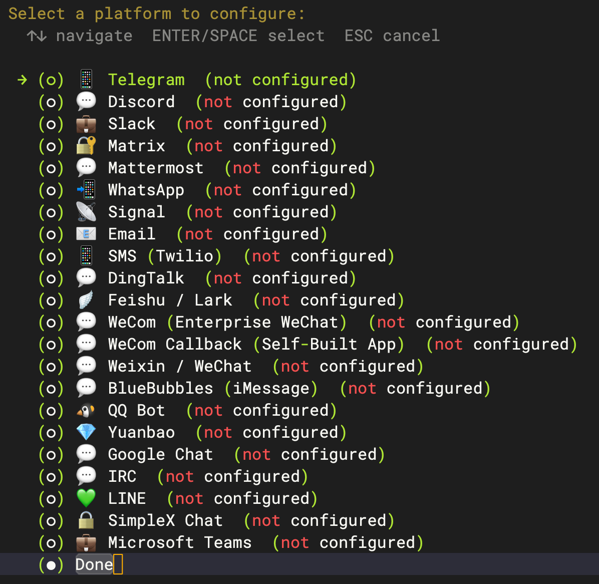

- 选择在 Hermes 容器终端中配置消息服务,或输入以下命令:
hermes gateway setup |
- 选择对应的平台:

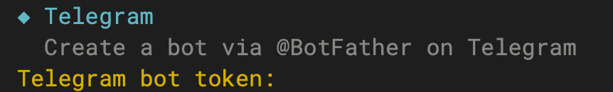

创建 Telegram 机器人

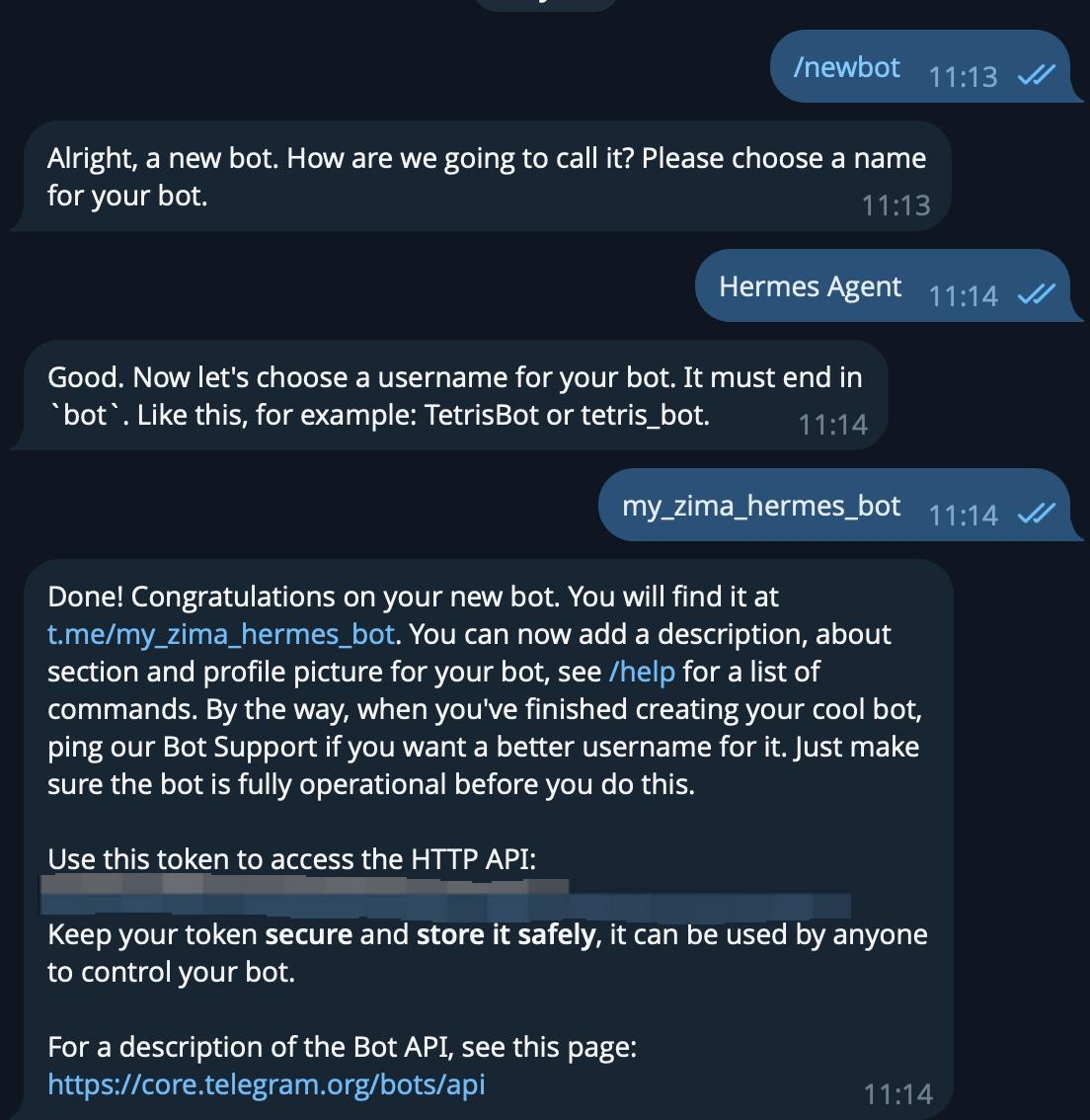

- 打开 Telegram,搜索并与 @BotFather 开始聊天
- 发送
/newbot - 设置显示名称,例如
Hermes Agent - 设置一个以
bot结尾的唯一用户名,例如my_zima_hermes_bot - 保存 BotFather 返回的 API Token
请妥善保管您的 Bot Token。 任何拥有此 Token 的人都可以控制您的机器人。

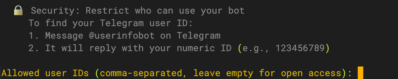

获取 Telegram User ID
Hermes 使用数字形式的 Telegram User ID 进行访问控制。向 @userinfobot 或 @get_id_bot 发送任意消息,并保存返回的数字 User ID。
输入配置信息
- 在 Hermes 容器中输入 Telegram Bot Token:
- 输入允许访问的 Telegram User ID:

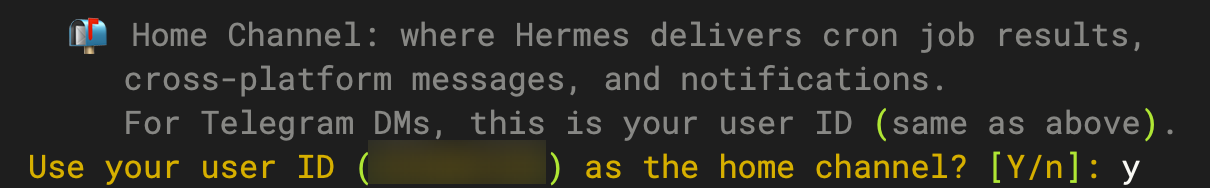

- 选择是否允许该 Telegram User ID 访问家庭频道:

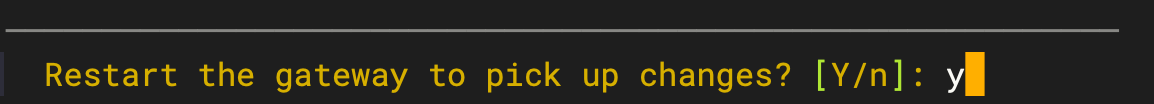

- Telegram 配置完成后,Hermes 会提示您重启 Gateway。确认提示以使 Gateway 应用最新配置:

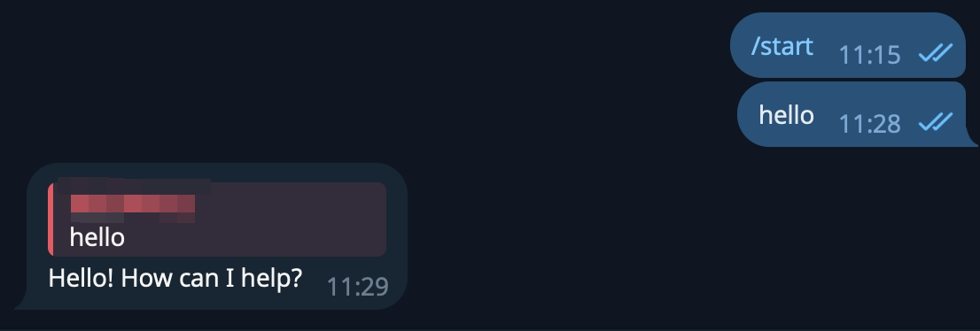

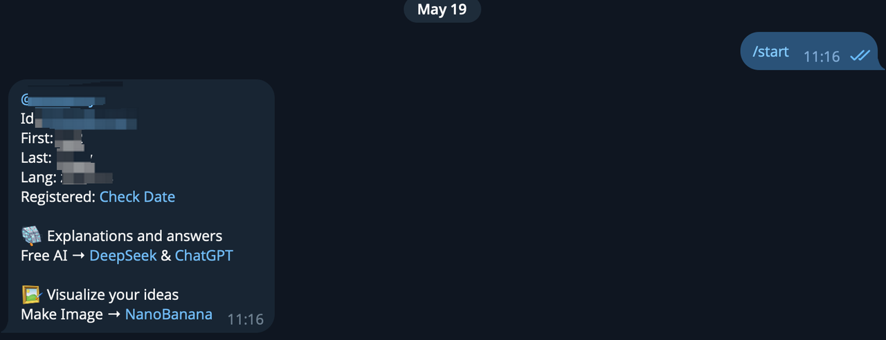

打开 Telegram,向您的机器人发送 /start。随后发送一条普通消息,确认 Hermes 能够正确回复。
