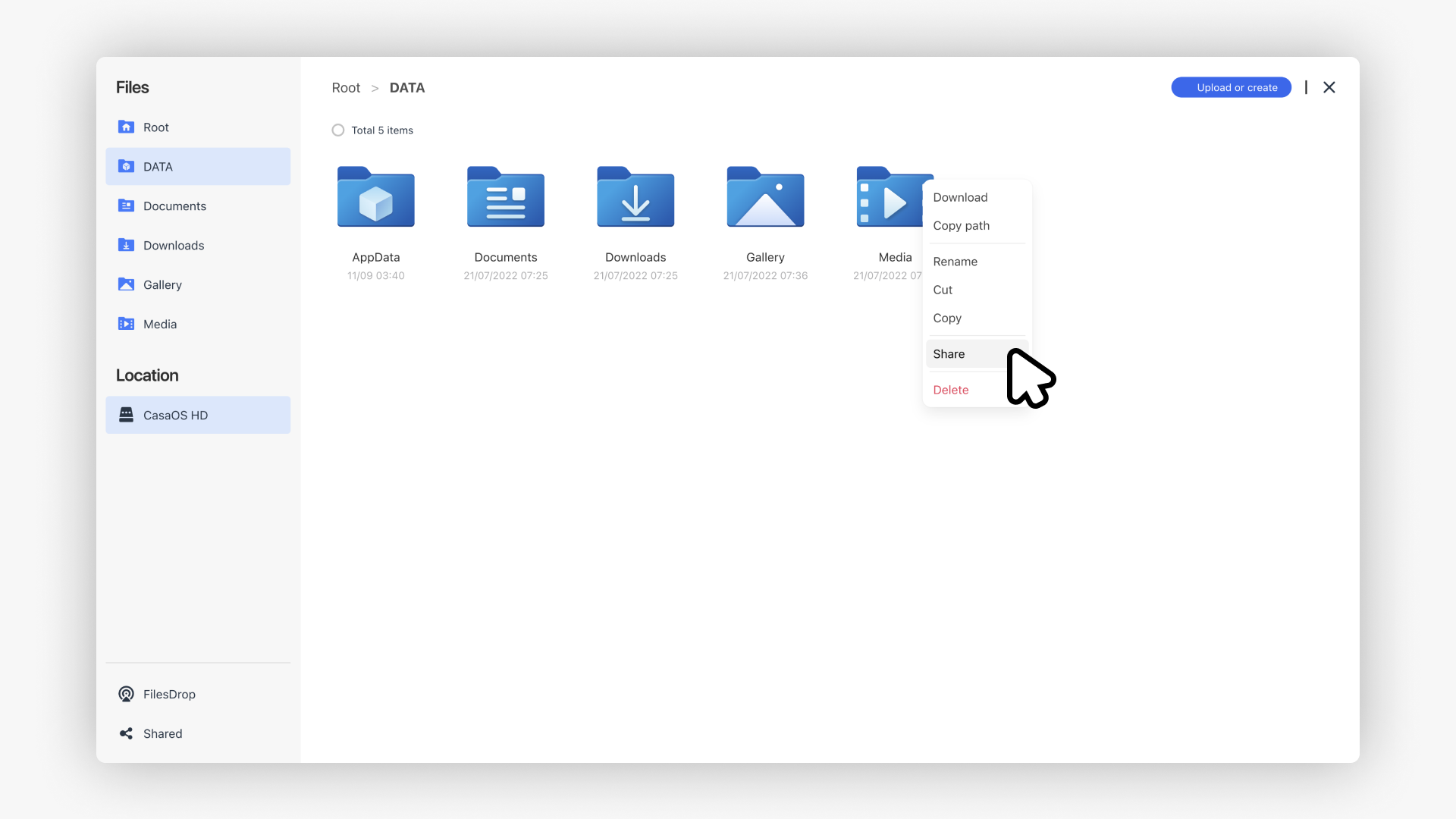

1. CasaOSで共有を有効化
CasaOSのファイルマネージャーを開き、移行したいディレクトリ(例: メインのデータストレージドライブやAppDataフォルダ)を選択し、共有設定を有効化します。
CasaOSファイルアプリのUI

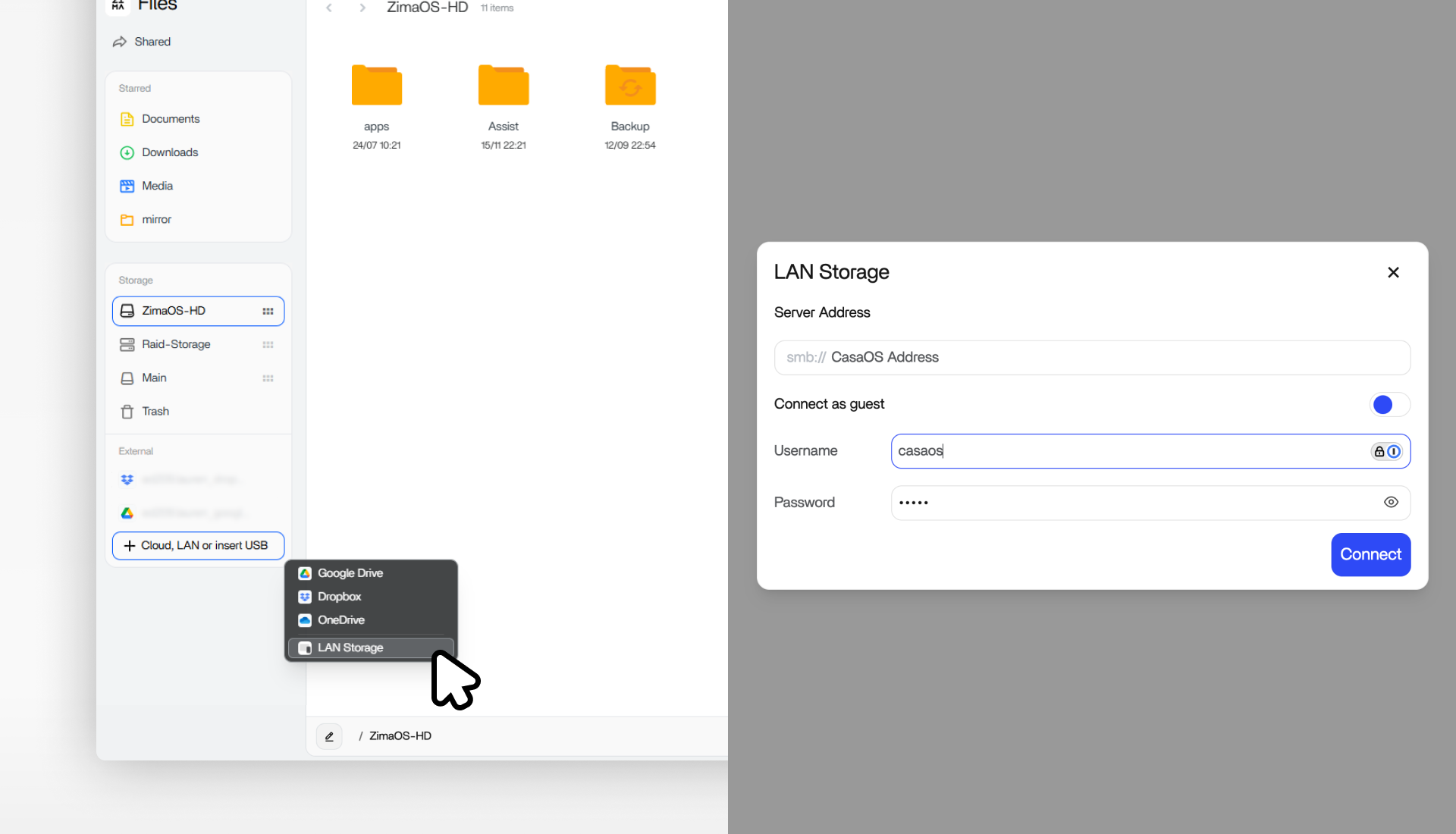

2. ZimaOSファイルでCasaOSの共有ディレクトリに接続
両方のデバイスが同じローカルネットワークに接続されていることを確認します。ZimaOSファイルマネージャーで新しいネットワークストレージを追加し、CasaOSのIPアドレスとアカウント認証情報を入力して共有フォルダに接続します。
ZimaOSでCasaOS共有をマウント

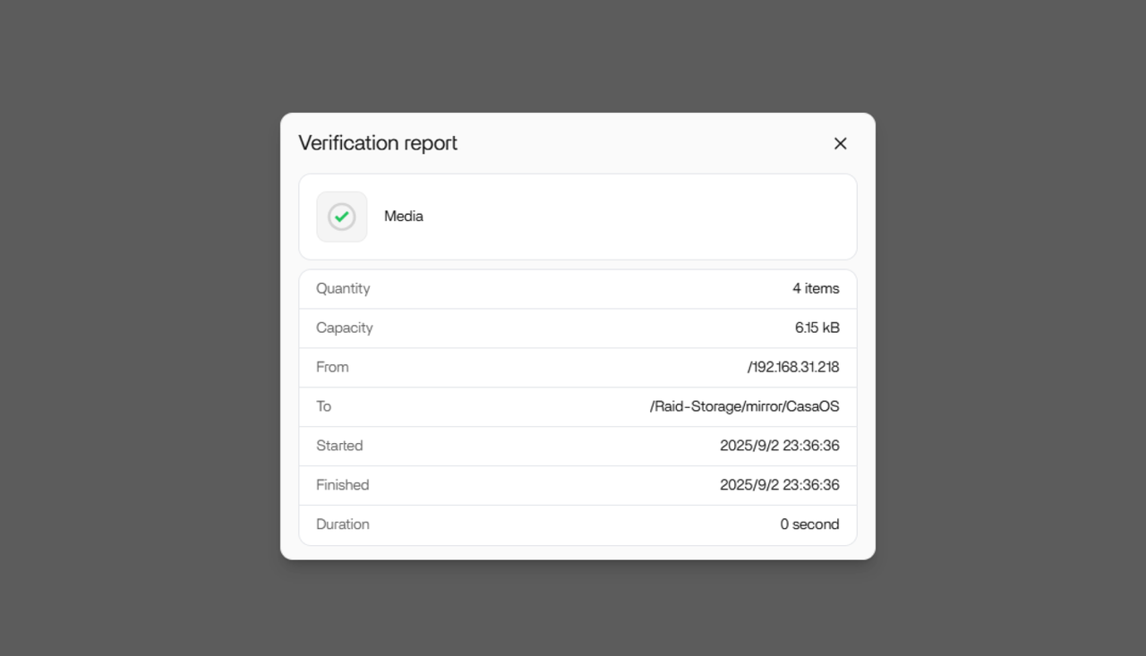

3. ワンクリックでZimaOSへ移行またはバックアップ
ZimaOSファイルで、移行機能または内蔵のバックアップ機能を使い、CasaOSから共有フォルダを直接ZimaOSに転送・保存します。
(以下、各種テーブル・スクリーンショット・手順は原文と同じ形式で保持)
移行タスクが開始されます!完了後、ZimaOSは詳細なデータ移行レポートを生成し、ファイルが確実に転送・検証されたことを確認できます。
ZimaOSのデータ移行レポート
