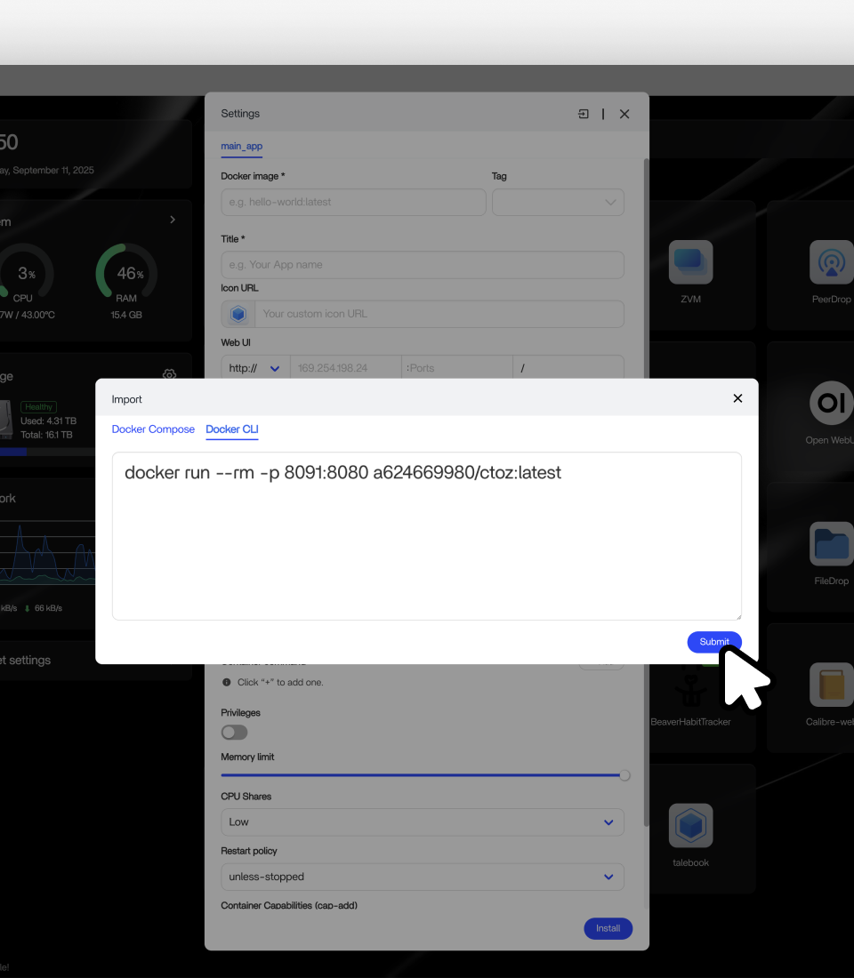

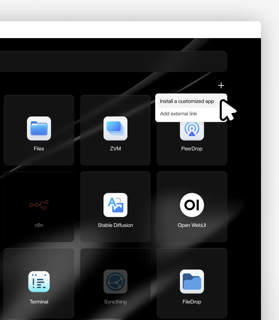

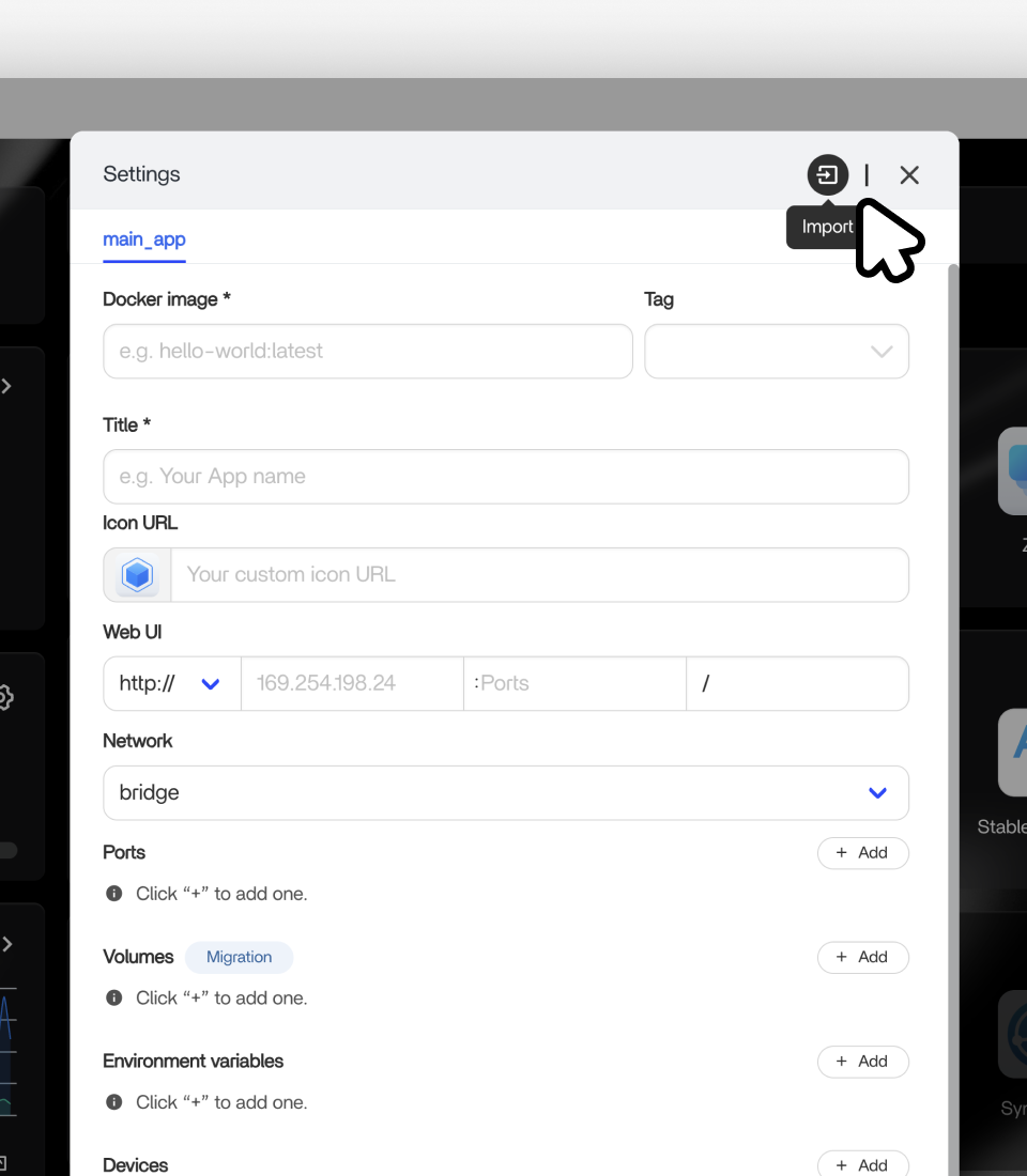

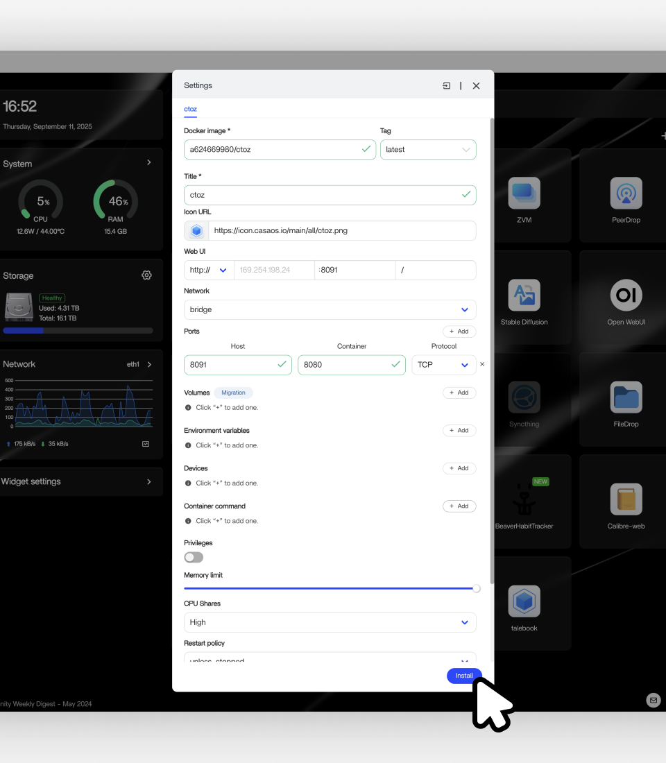

  1. Baixe e instale o CTOZ – Importe qualquer aplicação Docker CLI ou Docker Compose para o ZimaOS em apenas três passos.
Instalar uma aplicação personalizada no ZimaOS     Clique em "Instalar uma aplicação personalizada" no canto superior direito do App Center.
importar o arquivo YAML do docker para instalar aplicações em containers     Clique no botão Importar.
usar o CLI para instalar aplicações Docker no ZimaOS
configurar as definições de aplicação Docker no ZimaOS
Introduza as informações do **Docker CLI ou Compose** a partir da página do Git
