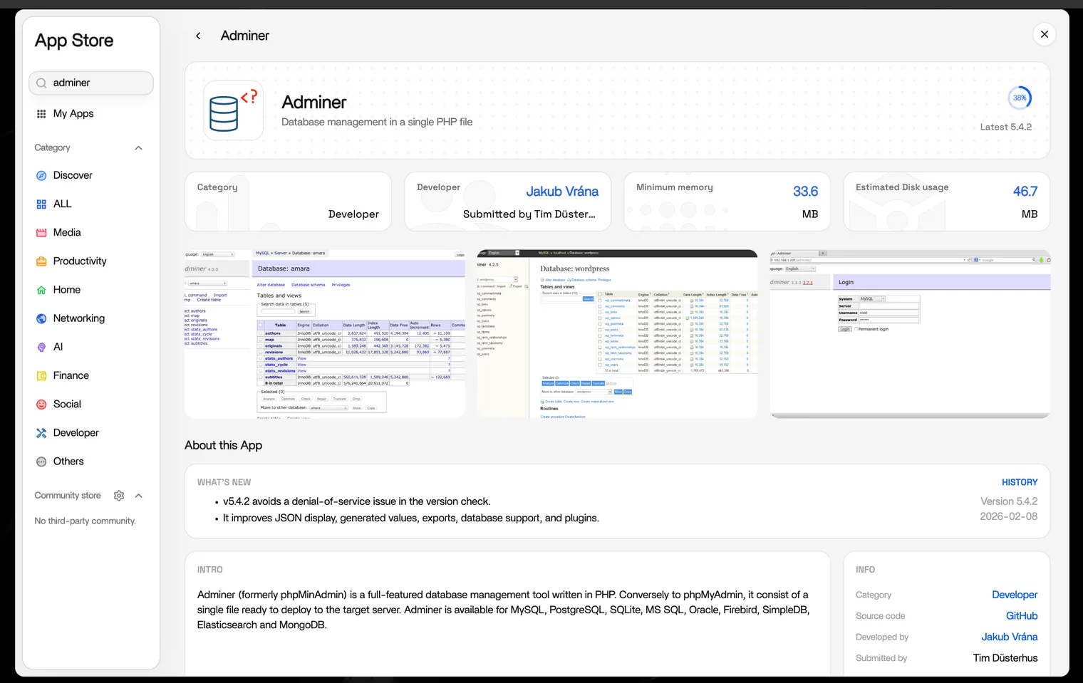

  1. Abra a App Store do ZimaOS.
  2. Procure por Adminer.
  3. Abra a listagem do Adminer e clique em Install.
  4. Aguarde que a instalação termine e confirme que o Adminer aparece no painel do ZimaOS.
Página da aplicação Adminer na App Store do ZimaOS na categoria Developer

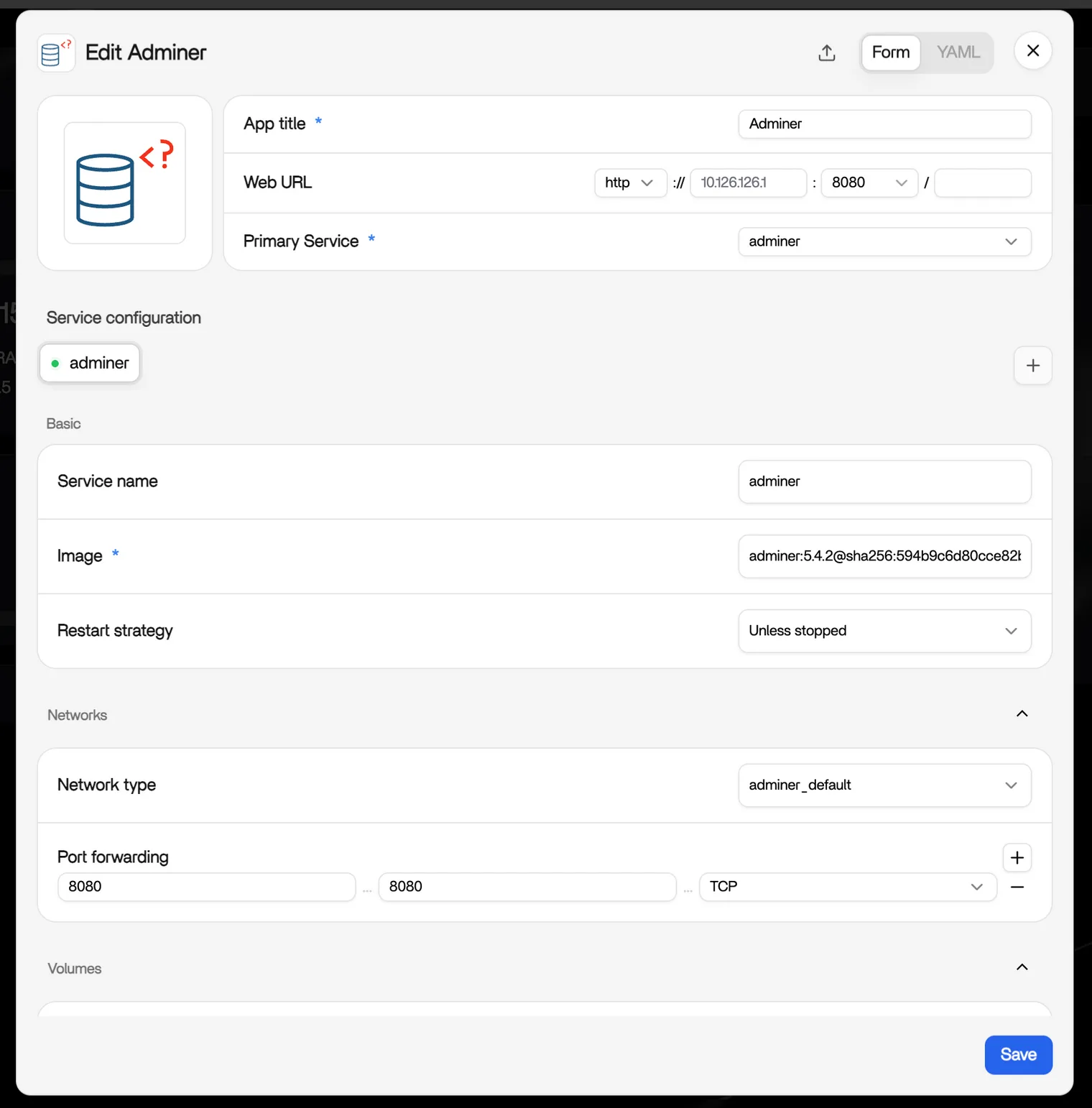

  1. No painel do ZimaOS, abra o menu no canto superior direito do mosaico da aplicação Adminer.
  2. Selecione Manage Adminer para abrir a página de configuração do contentor.
Página Edit Adminer com configuração de serviços, redes e a porta 8080

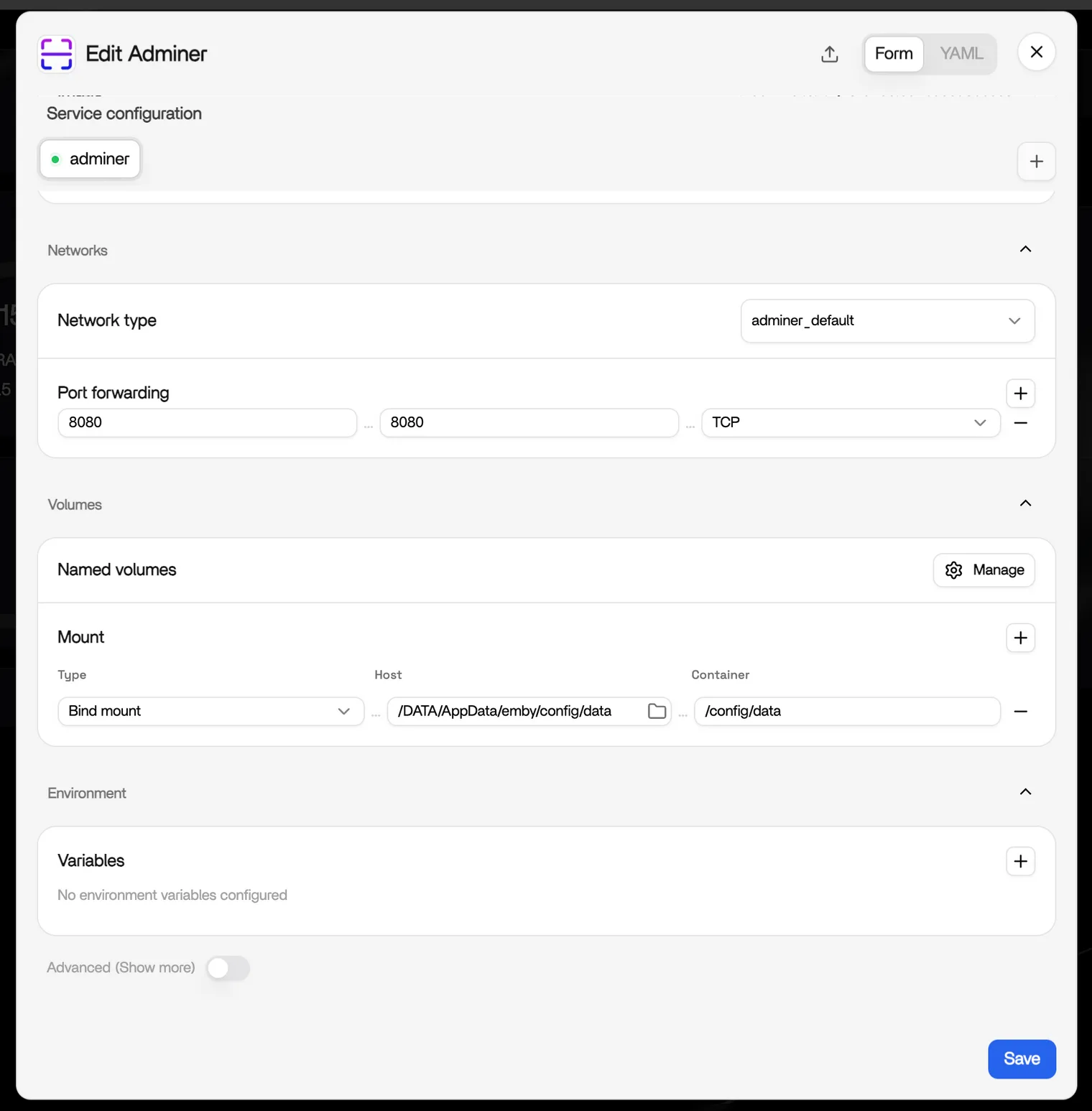

  1. Expanda Volumes, encontre Mount e adicione uma montagem.
  2. Defina o tipo de montagem como Bind mount.
  3. Em Host, selecione o diretório que contém os ficheiros da base de dados. Para uma instalação predefinida do Emby, o diretório é normalmente /DATA/AppData/emby/config/data.
  4. Em Container, introduza /config/data.
  5. Clique em Save e reinicie o Adminer se o ZimaOS não o reiniciar automaticamente.
Volumes do Adminer com a pasta de dados do Emby montada no contentor
Para outra aplicação, substitua o caminho do anfitrião do Emby pelo diretório de base de dados dessa aplicação. Monte apenas o diretório de que o Adminer precisa, em vez de conceder acesso a um caminho de armazenamento mais amplo.
