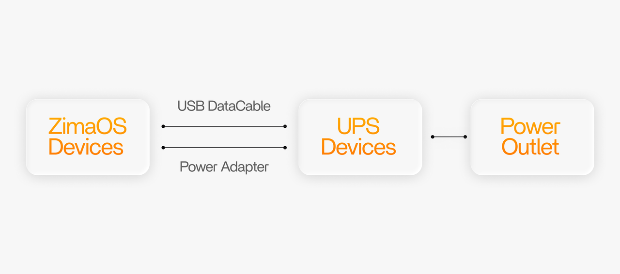

第一步 – 连接 UPS 硬件
ZimaOS 设备通过 USB 数据线和电源适配器连接 UPS,并插入标准电源插座。
  1. 将 ZimaOS 设备及其电源适配器连接到 UPS 输出插座。
  2. 使用 USB 数据线将 UPS 连接到 ZimaOS 设备。

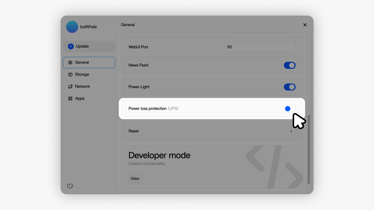

第二步 – 启用停电保护(UPS)
ZimaOS(IceWhale)通用设置页面,显示配置选项
  1. 在浏览器中打开 ZimaOS 网页界面。
  2. 进入 设置 → 通用 → 停电保护(UPS)
  3. 将其切换为开启状态。

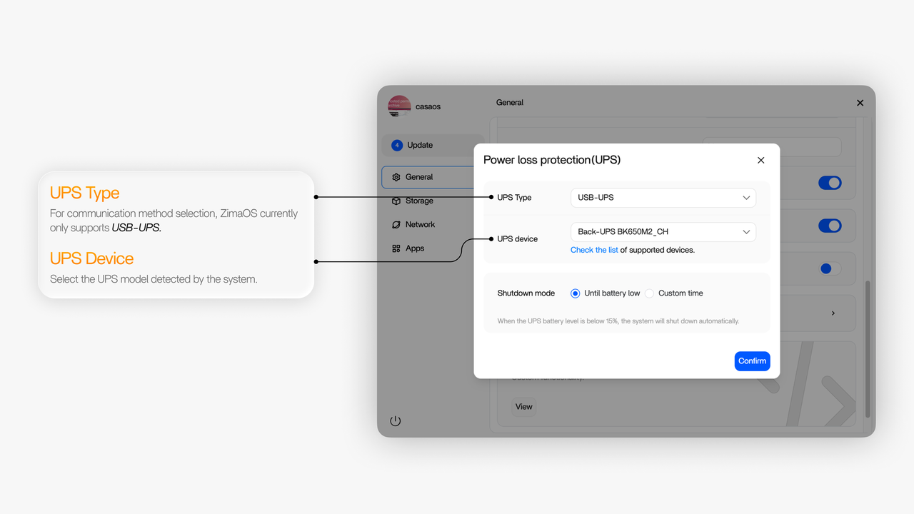

第三步 – 选择 UPS 类型和设备
在 UPS 配置窗口中,您需要指定 ZimaOS 如何与 UPS 通信以及使用哪台 UPS。
UPS 配置页面选择 USB 连接的 UPS 型号
您将看到以下字段:
设置 描述
UPS 类型 选择通信方式。目前 ZimaOS 仅支持 USB-UPS。
UPS 设备 选择 ZimaOS 检测到的 UPS 型号。

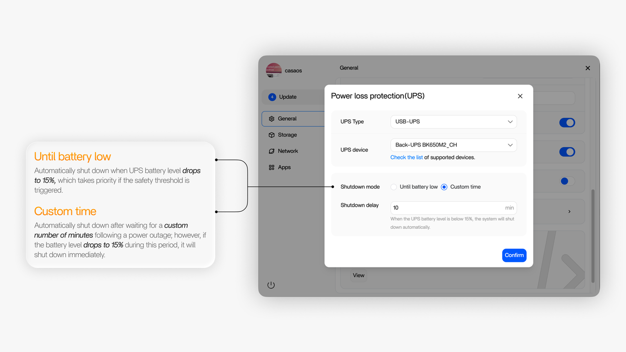

第四步 – 设置停电行为
在同一 UPS 设置窗口中,您可以决定在停电时 ZimaOS 应该如何处理。
ZimaOS 中的 UPS 停电保护设置
有两种关机模式:
电池低电量关机
在此模式下,当 UPS 电池电量 低于 15% 时,ZimaOS 会自动关闭系统。
此选项使用简单,主要用于在电池即将耗尽时保护数据和硬件。
自定义时间
在此模式下,当 UPS 切换至电池供电时,ZimaOS 会启动计时器,并在设定时间到达后执行安全关机。
注意:15% 的安全阈值依然适用:
  • 如果在自定义时间结束前电池电量降至 15%,ZimaOS 会立即关机,不会继续等待。
此选项适合以下情况:
  • 避免因短时电力波动频繁关机
  • 在停电持续时间较长且电池降至 15% 时,仍确保系统安全关闭
点击 确认 应用配置。
从此以后,每当 UPS 处于电池供电状态时,ZimaOS 都会遵循所选关机策略。

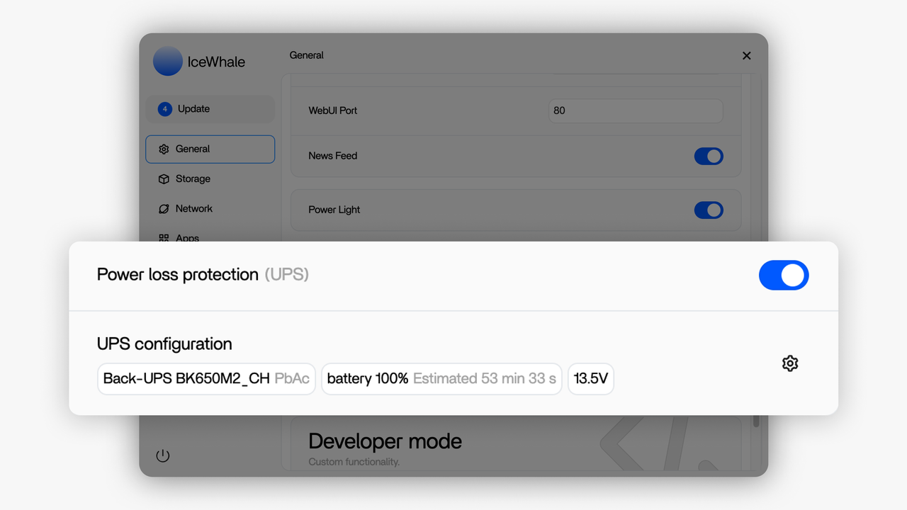

第五步 – 在 ZimaOS 中验证 UPS 状态
配置完成后,您可以检查 ZimaOS 是否正确读取 UPS 数据。
状态界面显示实时情况
在 UPS 状态或配置页面,您应该看到如下信息:
  • 电池百分比,例如:电池 98%
  • 预计剩余运行时间,例如:预计 59 分钟
  • 电压,例如:13.5 V
如果这些数值可见并随时间更新,则表示停电保护已 启用。
